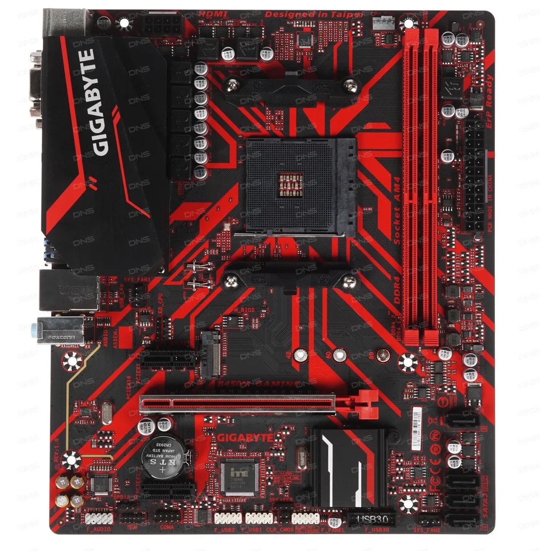

сейчас стоит Gigabyte B450M GAMING мамка в ней  ряженка  2600 16 гиг озу....
думаю воткнуть райзен 5600 и сменить озу на 2 х16 на 3200....
вопрос в том будит ли 5600  стабильно работать на моей материнки... по питанию проца там подходит  8 пин на  ней.. по охладу  непонятно...

Материнская плата: Gigabyte B450M GAMING

Привет. Меняйте смело, всё будет отлично. Не забудьте перед сменой процессора обновить BIOS.

Да и ставить 5600 на 450 чипсет , получишь разного гемора.

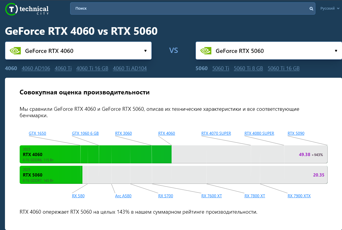

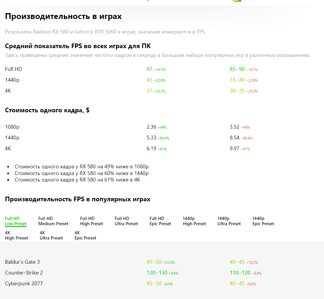

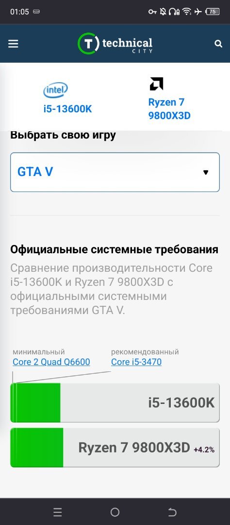

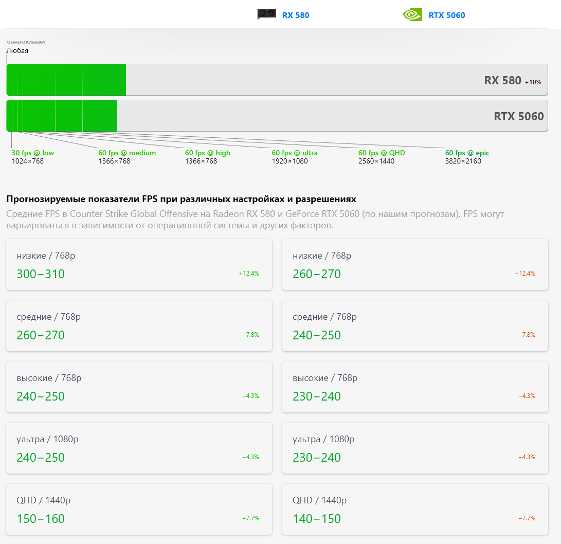

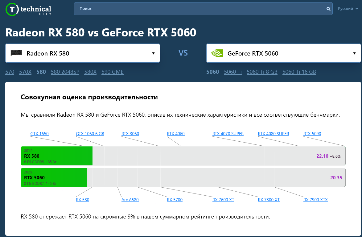

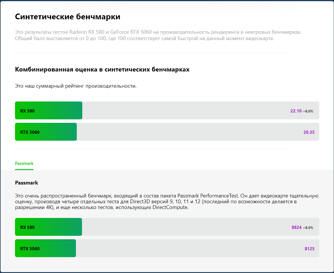

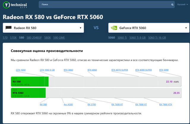

Это мусорный сайт, не надо никогда на него ориентироваться, пожалуйста. Там данные с потолка берутся.
Здесь потребую обосновать эти слова. Этак можно все сайты "обмусорить", в том числе и тесты с Ютуба.
Достаточно просто попросить..
Сайт явно проплачен интелом, либо реально с потолка данные. Райзены давит не стесняясь, цифры абсолютно не реалистичные, сам попробуй посравнивать для понимания, насколько там неадекватные цифры.

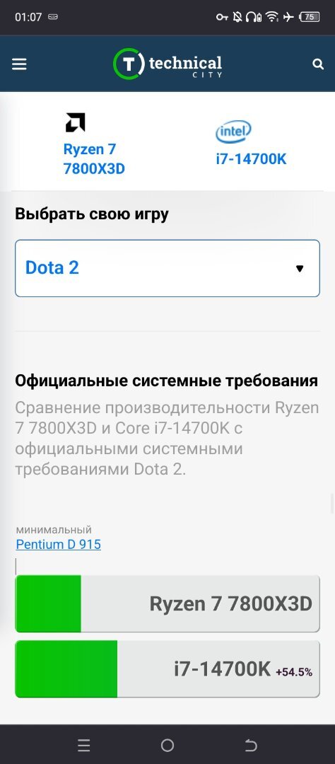

Так а зачем себе голову забивать данными, которые явно кривые?
17 минут назад, DHO_N2 сказал:
Или такие игры, специфические.
В случае с 7800х3d vs 14700 какую игру не выбери, всегда 54.5% разницы (оно просто сломано).
Я так считаю, что для объективных данных есть официальные сайты и, если недостаточно данных, то techpowerup, а в плане игровых тестов и тестов сухой производительности в программах, объективности можно добиться только отсматривая с десяток роликов с разных ютуб каналов, где в полной мере выведена прозрачная статистика (мониторинг).
Сам раньше ориентировался на этот сайт, но в какой-то момент всё чаще начал замечать, что цифры бредовые. Засел основательно, начал сверять данные с тестами i2hard/pro hi tech/dakar. Часика два-три просидел и понял, что на technical city я больше никогда не зайду.

В 09.12.2024 в 01:20, DHO_N2 сказал:
Если и есть там какие-то "перекосы", то это непрофессионализм, а не "проплачено". Или такие игры, специфические.
Чёт заорал. Сразу вспомнил этот диалог 😄

Насчет трабблов с 5000-ми камнями на В450 - как повезет, у меня на ASRock B450 Fatality все чудесно
