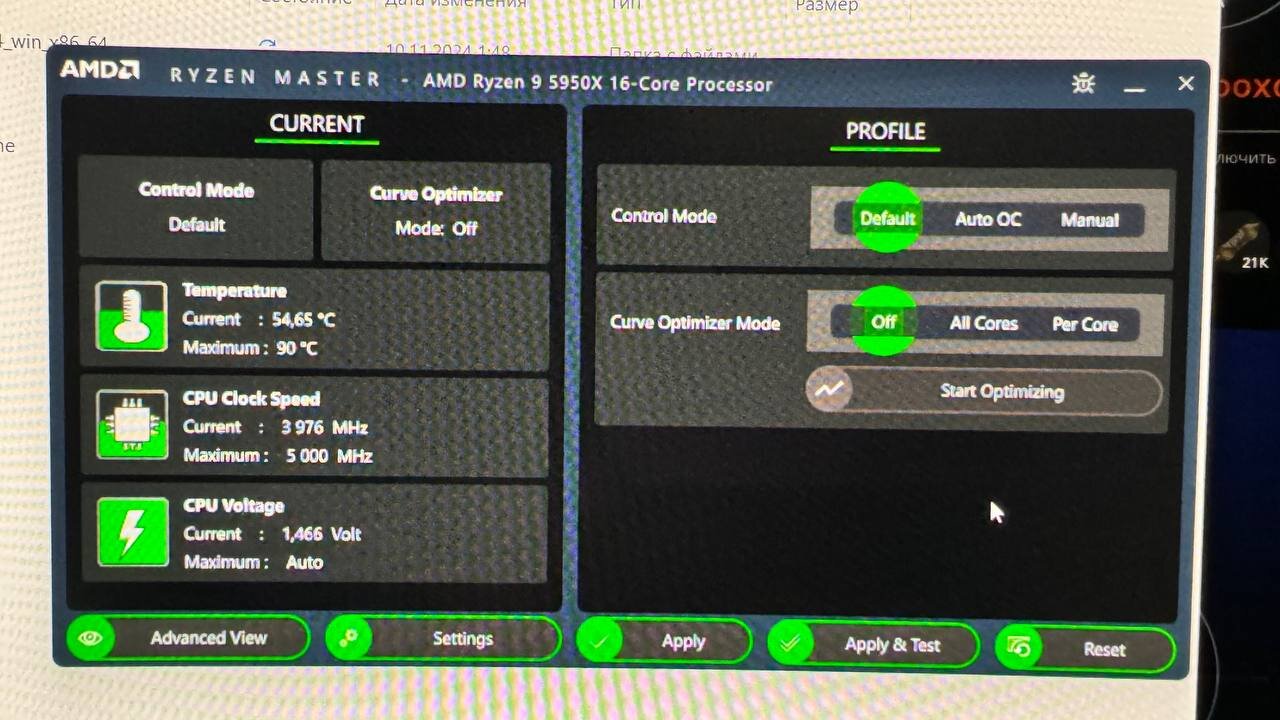

Скачал razen master и аиду и начал наблюдать за всеми показателями и нашел вроде как небольшую закономерность, когда происходит отключение экрана. В каком то моменте процессор прыгает резко на 4.6 частату, температура прыгает с 50 градусов до 65, напруга прыгает с 84w до 94w и происходит отключение экрана на 1 секунду после включается. Процессор загружен на 20%. Боюсь грузить его дальше, что бы не возникали полные перезагрузки как с первом процессором или возможно они возникали потому что первый проц реально был бракованный, но что тогда с этим.

Прикладываю видео, на которых видна проблема + показатели
