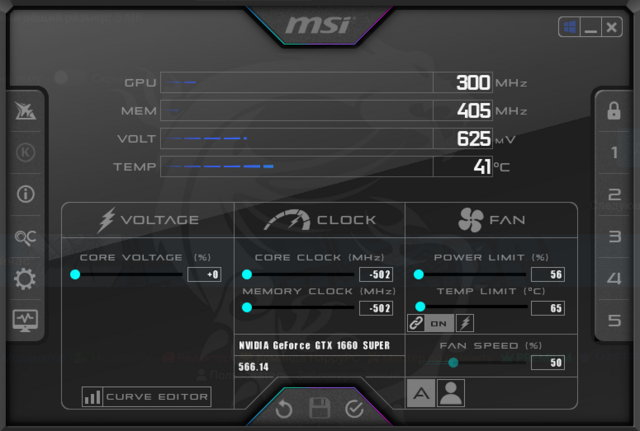

  2. Скачайте MSI Aferburner, сдвиньте ползунки потребления, частоты ГП и памяти в самый минимум и примените. А вдруг GPU или память карты помирает? Можно проверить.

В общем спустя время, проводил разные тесты. Сегодня до меня дошло проверить видеокарту и мониторинг ошибок виндовс, в следствие чего виндовс выдавал ошибки при зависаниях Имя проблемного события:    LiveKernelEvent
Код:    117 и 141
Решил протестировать полностью гпу, первый тест на 20 мб памяти она провалила, по всем банкам были от 32 до 40 ошибок, последующие два теста на 5 мб и 20 прошли успешно по нулям. Загуглив ошибки, которые выдавал виндовс, пришло к выводу что что-то с драйверами, удалил все старые драйвера и поставил новые в ручную установленные, но к сожалению ничего так и не помогло.
