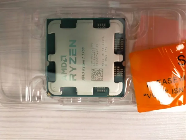

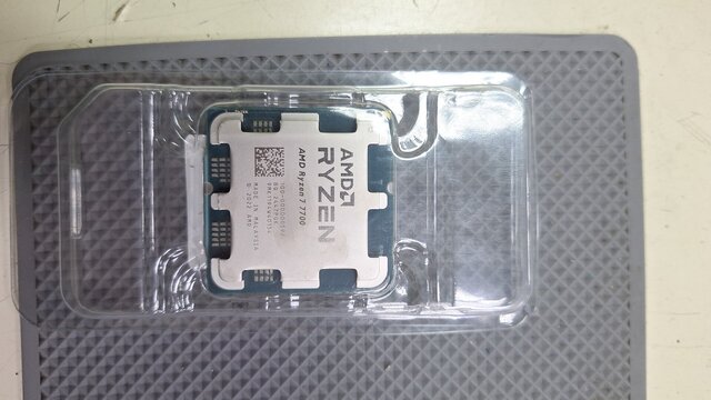

Заказал процессор Ryzen 7 7700 на WB. Приехав осмотрел и что-то меня смутило. Спросил у технологов и дали ответ что это подделка.
Далее продавец дал ответ что это новая ревизия и я не понимаю верить мне ему или же нет. Проверить процессор не могу т.к отсутствуют другие компоненты. У знакомых нет AM5 платформы для тестов.
Я заметил что у моего процессора нет 2х SMD компонентов сверху с левой и правой части. Другие процессоры имеют данные компоненты.
Далее я решил сравнить номер выпуска моего процессора на тексталите с номерами других. Все иные процессоры AM5 начинаются на цифры 32xxx (например 32045). Я до конца не понимаю точно ли это обозначение номера выпуска процессора.
У меня номер начинается на 33xxx (33142) и такой же номер я нашёл у другого покупателя на той же площадке WB (в другой карточке товара). Говорить о подлинности отзыва не могу, но к слову если бы у него были проблемы скорее всего отзыв был дополнен, хотя этот факт не стоит учитывать т.к к отзывам на данной площадке доверять особо не стоит.
Откуда вышло такой вердикт по поводу подделки?
Мне предоставили скриншоты где имеется подделка R7 7800X3D где так же отсутствуют 2 SMD компонента в верхних частях. Так же все процессоры кроме 8000 серии имеют их. Отсутствие же данных компонентов может говорить о том, что процессор можно считать подделкой.
Но после сбора большей информации я не могу с уверенность сказать подделка это или же реально новая ревизия.
Допустим это новая ревизия. Тогда почему убрали 2 SMD компонента?

В новой ревизии могли переработать схему и теперь верхние кондёры просто не нужны. Как вариант, старая ревизия — это просто отбраковка от старших процессоров. Отключены блоки CPU (например, отключен один CCD из двух у процессора 7950x, в итоге получился 7700), но убирать кондёры дороже, чем просто оставить.

Но на крышке написано 2022 год.
А продавцы на маркетплейсах сами же закупают где то процессоры, они могут предоставить какие-то данные о подлинности товара? Чек например?
23 часа назад, Misferado сказал:
Узнаете только после проверки. По другому никак.
Но даже если это условно отбраковка, то какой смысл убирать SMD блоки? Тем более если это выходит дороже

В 28.11.2024 в 01:36, desaykinn сказал:
Либо вы неправильно поняли, либо я недостаточно корректно описал.
Есть 7950х с одним бракованны блоком, ему программно отключают один CCD, зашивают частоты и прочее под R7 7700 и получился готовый процессор классом пониже. Зачем в таком случае убирать конденсаторы? Ни зачем, это дорого и глупо, а вот при создании r7 7700 «с нуля» они там и не нужны были, поэтому конденсаторов нет, потому как из него и не планировался r9 7950x.

Купил именно такой процессор, без конденсаторных сборок в верхних двух вырезах. Тоже весь извелся от размышлений, засомневался, подверг продавца допросу, поделился сомнениями. Продавец пообещал, что процессор настоящий, просто это новая ревизия. Когда собрал систему, процессор определяется, как "AMD Ryzen 7 7700" в CPU-Z, и "Authentic AMD" в HWiNFO, объем кэшей и все прочее соответствует стандарту. Так что без запуска, как и писали выше, не определить. У меня вроде бы все нормально, неделю уже работает, никаких отклонений не замечено.

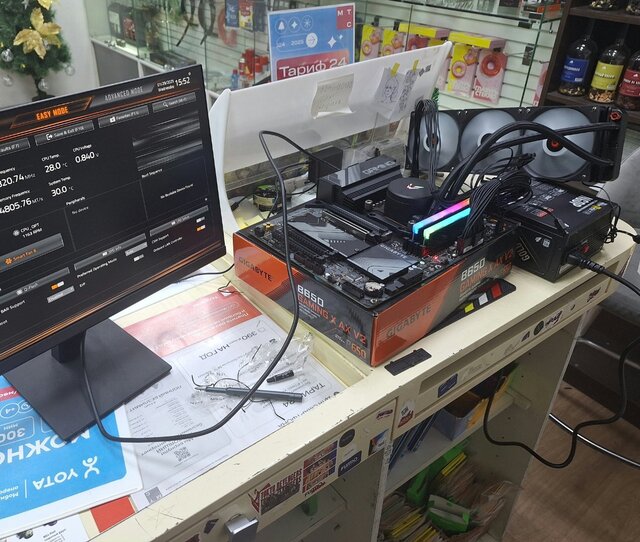

Вот тоже вчера процессор забрал,а проверить пока возможности нет. Весь извёлся уже и настроение по одному месту...

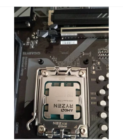

У оригинальных на сборках хорошо заметен прозрачный то ли клей, то ли компаунд. В общем визуально они залиты чем-то таким прозрачным застывшим. У подделок, я читал, голые диоды, ничем не облитые. На вашей фотографии заливка есть, насколько я вижу.
Нет, это в какой-то другой программе я такое видел. В CPU-Z вроде все в порядке. Вот скриншот:
Мой процессор на фото. Без верхних сборок.
Изменено пользователем RealRedFox
2 часа назад, RealRedFox сказал:
Сам тоже две недели изводился, пока систему не собрал. Нет ли возможности у кого-то из друзей временно его вставить в материнскую плату, чтобы снять сомнения?
Ну будем надеяться что пронесёт. Ибо ни у кого из знакомых нет ам5 платформы... Материнка только 30 числа приедет. Дополню так сказать свои страдания в будущем если таковые будут. Хотя на сайте DNS тоже появились процы без смд компонентов
4 минуты назад, Sitrey сказал:
А сц нет поблизости что бы проверить?
По воле судьбы, у всех мастеров нет в наличии AM5 платформы. В принципе не удивительно, Коли живу в ПГТ

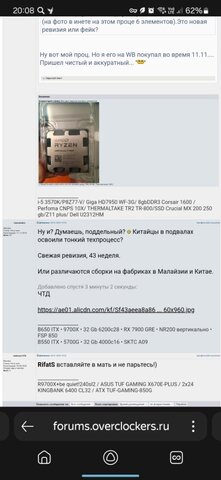

Народ, неужели вы действительно считаете, что можно в китайском подвале подделать техпроцесс 5 nm ???
Даже на скрине с overclockers про это пишут )
1 час назад, AndreiK сказал:
https://habr.com/ru/news/875190/

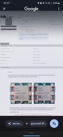

А может ли кто-то на форуме сделать скриншот CPU-Z с Райзена, у которого есть сборки в верхних "карманах", и выложить? Чтобы сравнить параметры: Family, Model, Stepping, Ext.Family, Ext.Model и  Revision? По идее там что-то должно отличаться, если эти процессоры действительно новая ревизия.

Из того, что я читал в интернете, вроде как попадаются поддельные процессоры, но они вообще не запускаются, это просто куски текстолита, с контактами и с теплораспределительной крышкой и сборками конденсаторов. Какой смысл поддельщикам имитировать хоть какой-то работающий процессор, это и дорого, и не нужно. Да и я, когда расспрашивал продавца, подумал, что глупо было бы делать поддельный процессор, который явно визуально отличается от основной массы настоящих. У покупателя сразу могут возникнуть вопросы, почему двух сборок нет.

Так,други. Вроде всё обошлось. Проц работает и слава богу...
Вот и хорошо. Охлаждение, однако, мощное, температура CPU всего 28 градусов. Вот задумался, может тоже что-то подобное приобрести? Или нет особого смысла гнаться за очень уж низкими температурами процессора? У меня обычный воздушный кулер, вроде бы пока больше 60-65 градусов не видел температур в мониторинге...
В 04.02.2025 в 03:58, RealRedFox сказал:
Андервольтинг ему не помешает. Проц сам по себе очень горячий
