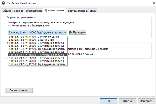

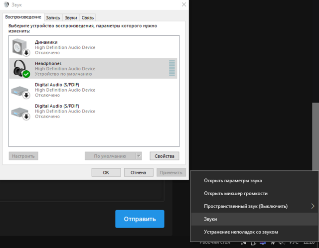

Все имеющиеся звуковые драйвера удалите через диспетчер устройств и пусть винда сама подтянет актуальный и стабильный.
Затем наушники подключайте через комплектную звуковую карту и чтобы на ней не было нажато недоразумение, под названием «7.1. sound».
После этого выберите устройством воспроизведения «по умолчанию» новые наушники в меню «звук», а все остальные отключите.
Затем, по двойному клику на наушниках в меню «звук» откройте настройки наушников, выберите 24 бит, 48 КГц и отключите любую стороннюю обработку звука.

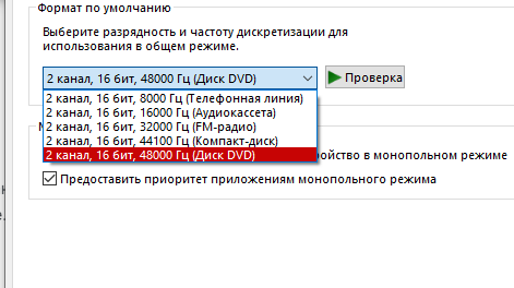

Затем выберите устройством воспроизведения «по умолчанию» новые наушники в меню «звук», а все остальные отключите.
        Все доступные мне варианты я отправил скрином. А так, к сожалению, это не помогло.

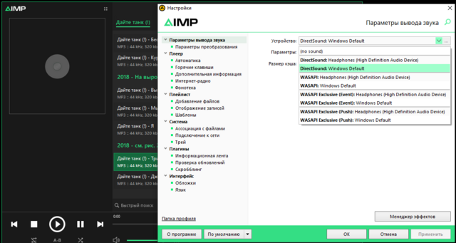

Кстати интересно проверить, будет ли нормальный звук через AIMP, если выбрать WASAPI Exclusive?
Все тот же звук на WASAPI Exclusive, а вот сканирование винды кое что выявила.
