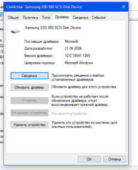

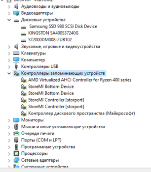

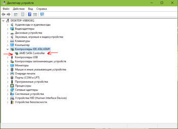

Всем привет. Есть проблемка с ссд м2 нвме самсунг- в системе все определяется, диск работает. Но в разных утилитах нет данных о нем, в "samsung-ssd-magician" он так же не видит данных , но определяется. Пробовал ставить драйвер самсунг- вылетает ошибка, второй скрин ниже. Мать в450 mortar max, проц райзен 2700 про, вин 10. В контроллере запоминающих устройств раньше было написано "AMD SATA Controller" - из-за него комп периодически ловил статтеры. Его удалил, взамен стоит тот, что на скрине, с ним статтеров нет. Проблема скорее всего где-то тут, но дальше я не смог разобраться)

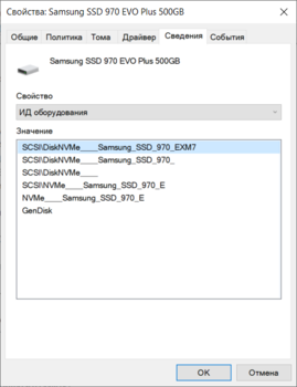

Мне кажется у вас какой то палёный драйвер на самсунг, с пробелом в начале. Он не должен так называться, должен быть "Samsung SSD 980 500GB", что-то вроде этого.

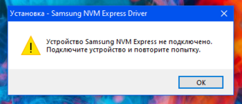

я пробовал ставить "Samsung_NVM_Express_Driver_3.3" , но от него сразу ошибка- "устройство Samsung Nvm express не подключено" . Может в биосе  надо настроить, но там я ничего не нашел.

Снова привет, обновление драйверов не  помогло. Но кажется суть проблемы нащупал- у меня похоже в биосе не включен режим м2 нвме (могу ошибаться, так как не сильно в этом разбираюсь). Ничего логичного для себя я там найти не смог. Режим sata стоит ahci. И все 3 диска в диспетчере сейчас помечены  как "scsi disk device"... Все, что я смог узнать)

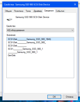

Доброго вечера, ещё хотелось узнать Биос обновлен до последней стабильно рабочей верси?

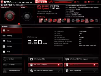

Сделайте скрин вкладки Драйвер, и вкладки Сведения, с пунктом ИД оборудования. Также в биосе возможно включён некий режим рейда. В биосе включен режим ahci/raid на скрине справа внизу наверно выбрано raid MSI-B450M-Mortar-bios3.thumb.webp.8e82aad4aae8f7ed8539964a56a9ba79.webp

7 часов назад, logg сказал:

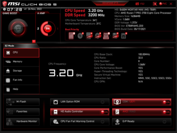

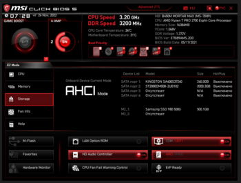

Привет, вот отдельные скрины биоса, скрин диска выше.
