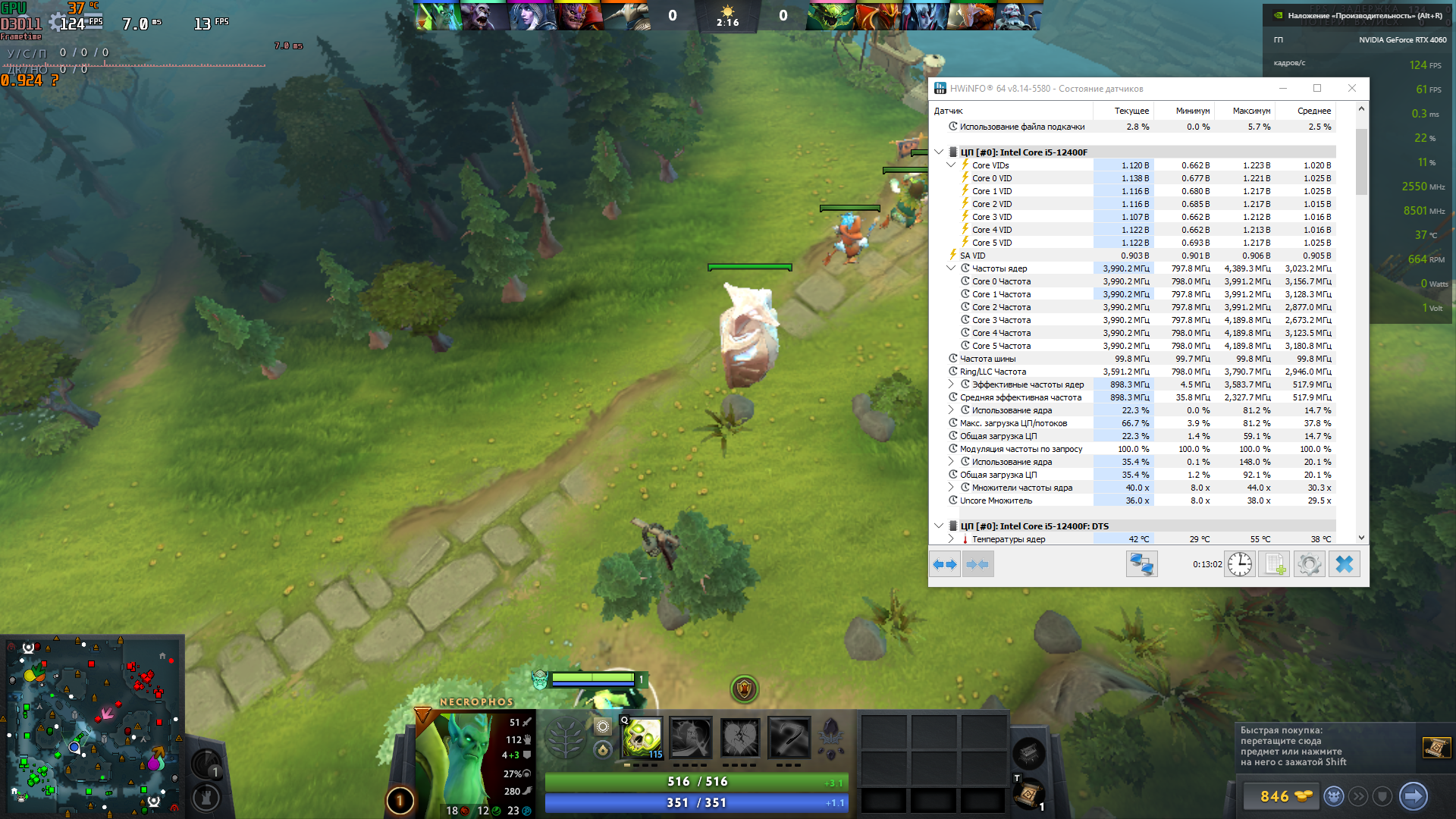

Привет. Какое в игре потребление у процессора и какие частоты?
Смотреть лучше всего в HWInfo в режиме «только датчики».
33 минуты назад, Misferado сказал:
привет, только поверх окон смог наложить HWInfo..thumb.PNG.f90c35d015d44f3142996144959169e7.PNG
38 минут назад, danila778 сказал:
Со старым копом +- столько же FPS было хотя и стояла GTX 1650
Да хоть 4090 ставь, всё равно упор в проц и систему памяти.
39 минут назад, danila778 сказал:
все равно лагает сильно
Запишите лаги. И нормально настройте MSI afterburner, чтобы линия фреймтайма была.
6 минут назад, danila778 сказал:
Возможно процессор упирается в теплопакет. Пробуйте в биосе отключить ограничения по потреблению процессора. Либо выбрать пресет "water cooler", либо вручную выставить Long duration и short duration power limit на 200 единиц.
