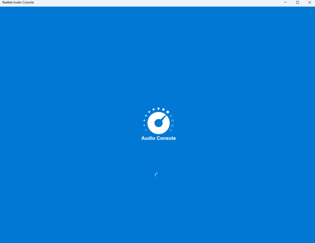

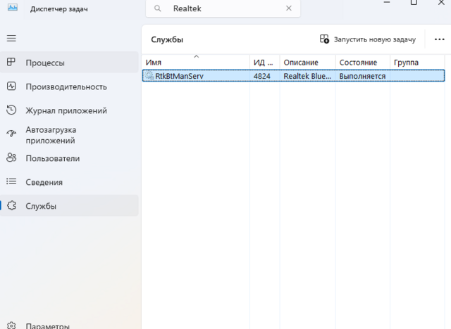

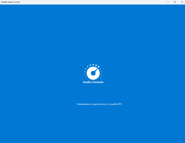

Realtek так и не отображается в диспетчере устройств
Realtek Audio Console не поддерживает данный ПК пишет

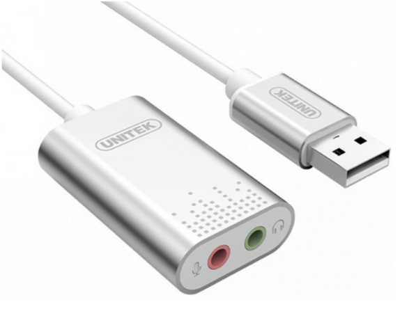

что мне делать? я могу купить внешнюю звуковую карту броблем не будет ?
боюсь просто что куплю но ничего не поменяется
если купилю что то типо такого
звук появится?
у меня просто в плату вставить внутреннюю нельзя
гарнитура HyperX Cloud Alpha
звук будет хуже чем с кодека B760M Aorus ELITE AX етой платы  платы ?

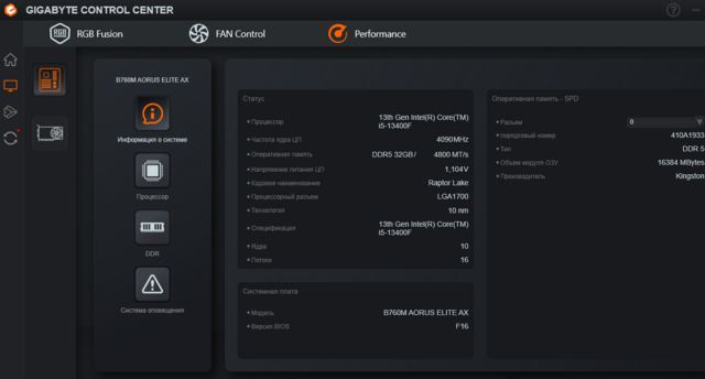

еще вопрос как поставить значения правильно в данной конфигурации для игра
В этой программе ничего настраивать не надо. Нужно только в BIOS включить XMP профиль на память, если таковой имеется. Планки памяти при этом, если их две должны стоять во втором и четвёртом слоте (A2, B2).
Если не хотите разбираться с изначальной проблемой, это один из вариантов. Должно заработать.
1 час назад, Amig0zt сказал:
Либо примерно такой же, либо лучше.
программа не как не запускается
image.thumb.png.794a844b586ae3fc74a13ed55967da93.pngimage.thumb.png.ef2a00c5c9351d1640a6589712b8996d.png
драйвера скачал с оф сайта
не работают гнезда гарнитуры материнки и передней панели
