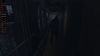

Проблеме не один месяц. Несколько раз в минуту в играх происходят зависания на 1-2 секунды, иногда вместе с картинкой зависает звук.
На графике при включенном мониторинге видно падение загрузки и частот гпу и цпу.

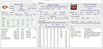

Для начала биос до крайней версии обновите (F63d).

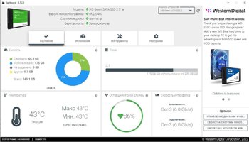

Проверил системный ssd родной утилитой от WD, показывает жизнь 86% .
Может правда ssd погибает, в ближайшее время куплю nvme ssd, поставлю систему туда, проверю.

Спасибо за советы, биос уже обновил.
Судя по скрину, у вас бета версия биоса стоит, а не крайняя.
1 час назад, Abakanski сказал:
Диски WD Green убогие максимально. У самого такой был, так все мозги вылупил.

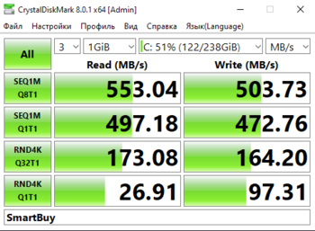

Вот вам сравнение со средненьким Smartbuy splash. И это только цветочки, что у него показатели в бенчмарках низкие. Система с ним зависала постоянно, отвисая как раз-таки как у вас, через пару-тройку секунд.
Возможно, проблема и впрямь в накопителе.

wd green нет, но есть wd blue для сравнения
6 минут назад, logg сказал:
К ним претензий нет. За свою цену адекватные.

Если стоят амд дрова на сата контролер , попробуй поставить от Microsoft.
Падение загрузки GPU вызвано статичной картинкой при фризах
