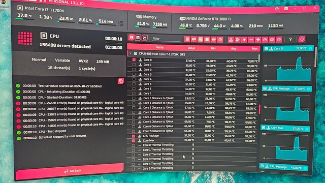

В ходе тестирования CPU в occt появляются ошибки в физических ядрах процессора, что это ? Брак CPU? Или дело в чем то другом? И что делать? Может это важно температура в тесте доходит до 95 градусов. Ни в работе не в играх эти ошибки себя не проявляют.
После 1го теста CPU
Жду умного решения

При прохождении стресс теста выходят ошибки физических ядер CPU, подскакивает темпер до 94 -95 градусов, если это важно.
Чем это чревато и значит ли это что CPU с браком? Или дело в чем то ином

Фото проблемы

А какого рода ошибки, можете скриншот скинуть? Вполне вероятно, что из-за перегрева сыплет ошибками.

У вас отличный блок питания, ничего менять не надо. Ошибки в OCCT либо ложные, если нет никаких проблем в приложениях и играх, либо с самим ЦП что-то происходит (а-ля деградация). Обычно помогает понизить частоту всех ядер на 200-300 МГц либо повысить/понизить  напряжение в рамках ~100 мВ.

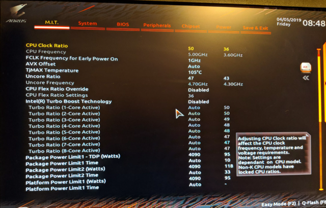

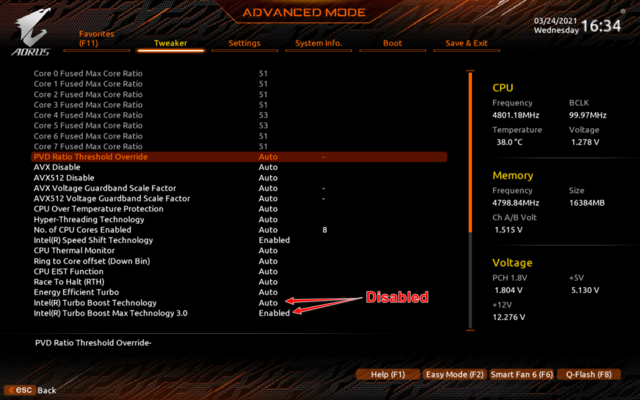

Можно частоту ядер изменением одного пункта настроить, если не хочется возиться. Спалить уж точно ничего не выйдет:)
Заходите в BIOS через DEL при запуске ПК > затем F2 (Advanced Mode) > вкладка «Tweaker» > Advanced CPU Settings.
В этом меню перевести два параметра «Intel(R) Turbo Boost Technology» и «Intel(R) Turbo Boost Max Technology 3.0» в Disabled.
Всё, после этого: F10 (сохранение настроек) > Enter. Затем тестируйте. Если ошибки уйдут, проблема скорее всего в самом ЦП.

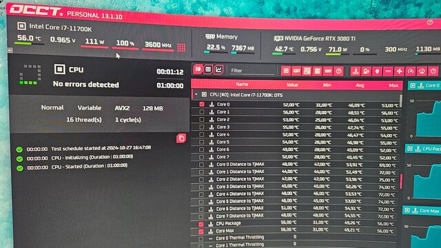

При обратном включении параметров ошибки веинулись

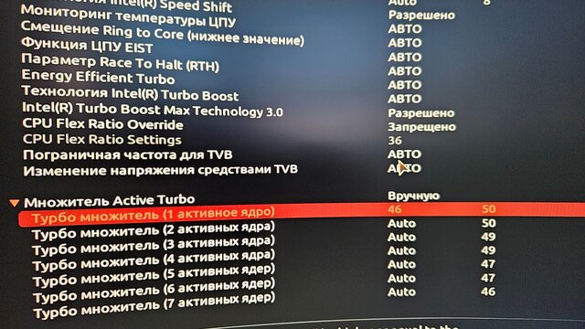

Самый простой способ, это делать так, как я написал выше — понижать частоту ЦП с шагом в 100 МГц. Сделать это можно в том же разделе, но параметр «Intel(R) Turbo Boost Technology» перевести в Manual и далее по инструкции.
Не могу найти картинку конкретно для вашей материнки, но вот для ориентира, как это должно выглядеть:
image.png Если «Auto» — 50, значит ставим 49.
Если нет такого варианта (только Auto и Disable/Enable), то чуть ниже в этом же разделе «Active Turbo Ratios». Переводите в «Manual» и в зависимости от тех значений, которые отображаются по умолчанию, для каждого ядра уменьшаете множитель на одну единицу (множитель 43 = 4300 МГц).
