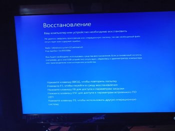

Не могу установить Windows 10 на ссд, ошибка 0xc000000e
Собрал новый ПК,старый остался только жесткий диск,после сборки запустил пк и все работало.Решил поставить винду на ссд и выдает такую ошибку.Пару раз было так,что шла установка и после перезагрузки опять начиналась установка и так по кругу,что делать?Gigabyte мат плата

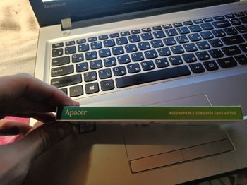

4 минуты назад, logg сказал:
Ок тогда какой ссд?

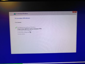

попробовал так,как вы сказали через Руфус,тоже самое,вот что по итогу

если оставлять флешку в пк то после будет это

вообщем вот,что будет если флешку вытащить после надписи перезагрузка(фото1) а что будет если флешку оставить(Фото2)
