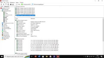

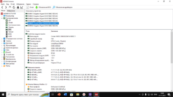

Купил на алике память Kingston HyperX KHX1866C10D3/4G 6 штук. Вместе в трехканале не заводится никак, зато когда в одном слоте (DIMM5) стоит старая память Corsair XMS3 CMX8GX3M1A1600C11 всё работает. До этого стояли в неполноценном трёхканале Corsair XMS3 CMX8GX3M1A1600C11 и Corsair CMX6GX3M3A1600C9(2 штуки). Все планки рабочие, работают пока на 1333мгц
