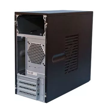

У меня стоит один кулер 120х120мм.Хочу приобрести вентилятор на выдув,но крепеж на корпусе стоит 80х80мм.Стоит ли покупать 80х80?Просто говорят,что будет плохой поток воздуха из за маленького размера.

Привет. Если горячий воздух в корпусе застаивается, берите вентиль на 80мм. Хуже явно не будет. Уверены, что посадочное место именно 80, а не 92мм?
Я бы взял любой самый дешёвый вентилятор на гидродинамическом подшипнике (по типу такого). Если 92мм, у E2E4 есть классный вентиль.
Кстати, как организован приток воздуха?
И что за корпус?

Корпус In Win EN-022 Black(корпус под офисный ПК),на заднем части корпуса там я мерил было по 80мм,но есть еще повыше место для крепления,но там уже стоит только для 2 винтов(один с лево внизу,другой справа вверху,короче крест накрест).Немножко не понял вопроса про,то как организован приток воздуха.

Берите тот вентилятор, что на 92мм, ссылку скинул выше. То, что он будет прикручен не на 4, а на 2 винта абсолютно роли не играет.

Помимо отвода горячего воздуха из корпуса, в корпус обязательно должен нагнетаться холодный воздух извне. Как я понял, не морде корпуса нет посадочного места под вентилятор, ну да бог с ним, будет засасываться через щели благодаря вентилятору на выдув.
P.S. Не забудьте настроить обороты вентилятора в BIOS'е после покупки и установки, чтобы в простое он крутился на процентов 40, а в нагрузке 70-100.

P.P.S. Если в вашем городе есть магазин E2E4, можно в 2 раза дешевле взять тот же самый вентиль у них.

Вообще не парся...
Поставь любой кулер , что у тебя под рукой...
Жил твой компьютер , до этого момента ... будет жить и дальше ...
