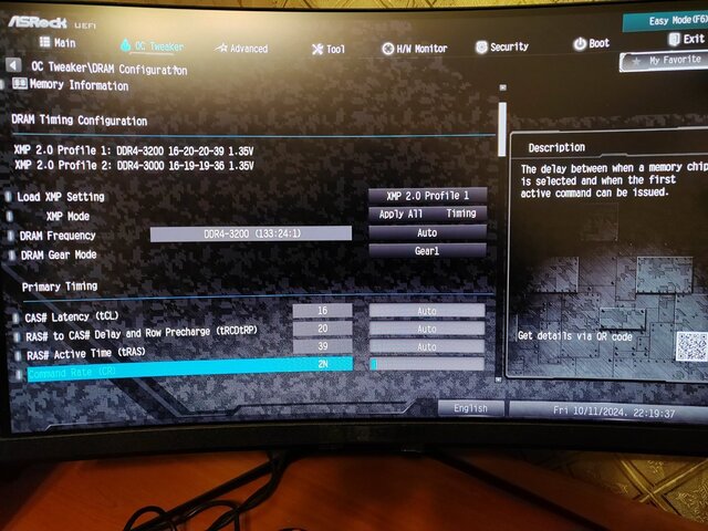

Я попробовал поменять режим Gear 2 на Gear 1 и результат стал таков. Толком я ничего не понял, но это первое, что бросилось мне в глаза при поиске инфы. Не знаю, сделал ли я лучше или хуже чем было)

добром
гир1 на такой частоте озу обязателен
30 минут назад, Blacker сказал:
Стало явно лучше. Только теперь зайдите в настройки таймингов и выставите Command Rate на единицу (tCR 1). Будет ещё чутка получше.
DRAM Timing Configuration > CR > 1.
