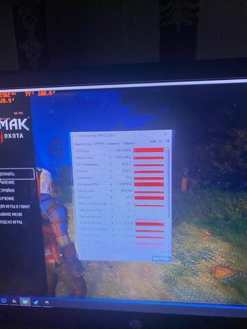

17 минут назад, maysjayn сказал:

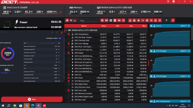

Странно на видеокарте немного добавил скорость вентиляторов, просадки пропали

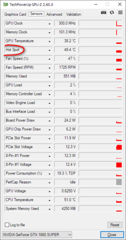

Скачайте GPU-Z, откройте вкладку «sensors» и понаблюдайте за датчиком Hot Spot во время игры.
Игру для удобства откройте в оконном режиме, если нет второго монитора.
По результатам напишите.
4 минуты назад, maysjayn сказал:
Игра на высоких настройках, а нету догруза по видеокарте
Процессор слабенький и не может отправить карте достаточное количество кадров на отрисовку. По остальным значениям всё хорошо.

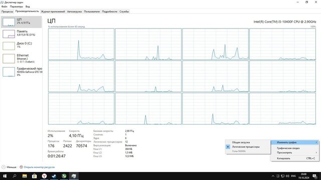

В 14.10.2024 в 11:00, maysjayn сказал:
Заказал процессор, жду когда придет
Придёт проц ... отпишись ...
