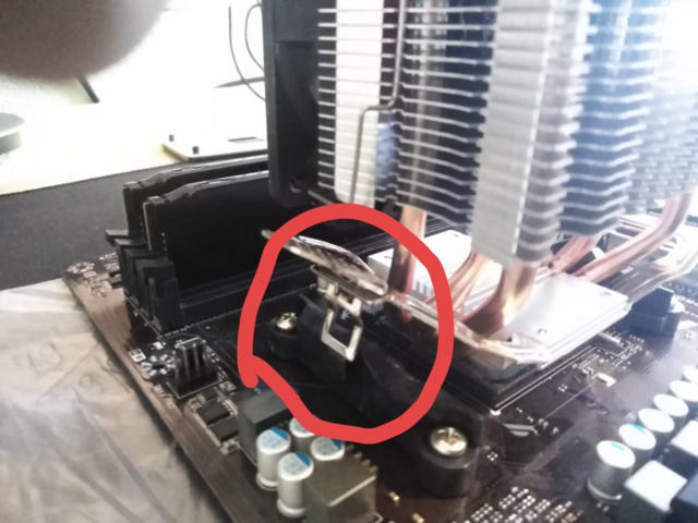

Не подошло переходное кольцо для башни ALSEYE H120D на сокет LGA2011.
wareZ1987
Здравствуйте.
Недавно приобрел комплект Huananzhi Х99 QD4 (переходное кольцо для сокета LGA 2011 есть в комплекте) + Xeon E5-2680v4 + 16gb DDR4 2х8Gb 2400 MHz, а также башенный куллер ALSEYE H120D.
Материнская плата была уже с установленным ЦП и ОЗУ(комплект).
Материнка немного отличается от той, которая там на фотографии (на моей 2 слота для MVNE снизу).
Башня была с комплектом двух переходных колец под сокеты Intel и AMD.
Намазал термопасту на проц MX-400, поставил на него башню.
Крепления на башне не подходят, с одной стороны не дотягиваются примерно на 2 мм, с другой стороны на 3 мм.
Подскажите пожалуйста, как быть в такой ситуации, чтобы нормально поставить башню на проц, когда возьму новый корпус, где вертикально поставлю материнку с дополнительными вентиляторами.
Может быть у кого-то была подобная проблема. Есть ли другие переходные кольца, которые позволят правильно установить башню с прижиманием башни к ЦП.

8 часов назад, wareZ1987 сказал:
Крепления на балне не подходят, с одной стороны не дотягиваются примерно на 2 мм, с другой стороны на 3 мм.
Привет. Всё должно подходить. Это крепление подразумевает, что вы наденете петлю с одной стороны на пластиковую защёлку, а со второй стороны будете давить на вторую петлю подтыкая её под вторую защёлку, чтобы создался прижим. Может показаться, что "щас всё развалится и отломается", но это не так. Надо надавливать на это ушко с довольно сильным напряжением.
P.S. Лучше найти на ютубе иллюстрацию установки подобного кулера.
