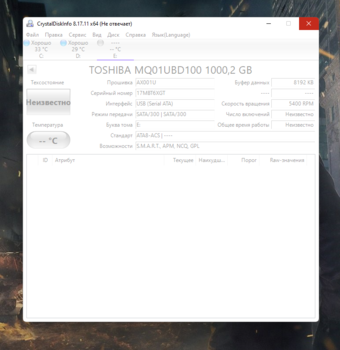

Здравствуйте, у меня такая проблема с внешним диском, после падения перестал определяться, иногда в проводнике определяеться, но не отображаеться полоска памяти на нем, не трещит,по звуку все нормально. Помимо того, еще когда вставляешь в пк винда начинает глючить и тормозить, что это может быть?

Скачайте CrystalDiskInfo и там все станет понятно...
Видимо падение диск не пережил.

Я бы пробовал посмотреть в crystal, но она с ним просто не запускается, когда отсоединяю она сразу запускается

Если диск ещё хоть как-то жив, нужно пробовать запуститься вместе с ним, отключить ПК, отключить диск, переставить в другой SATA порт...
Но на лицо кончина диска, HDD не любят подобных ударов, головка чувствительна...

Я сегодня пробовал так сделать, включил с ним пк винда долго не хотела запускаться, а потом началось Fixing disc (E) шло очень долго часов 5, потом винда запустилсь и ничего не поменялось

Вывод единственный, это смерть харда.
Под систему лучше приобрести SSD, и новый хард под все остальное. Мучения по его восстановлению того не стоят, если Вы там только Биткоины с 20хх годов не хранили.
