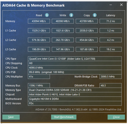

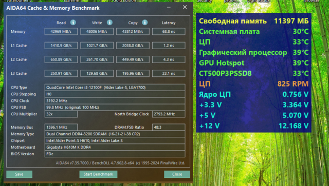

Ну, для начала делайте тесты: CPU-Z bench, АИДА64 тест кэша и памяти. Скрины сюда.
Пирометр в наличии есть?
Только что, DHO_N2 сказал:
Замеры врм по температурам я тоже делал было не выше 60 градусов. По таймингам и задержкам задержки 67 нс у озу. CPU-z bench выдавал такие результаты 3500 в многопотоке а вот в однопотоке не помню, сейчас не могу сказать на работе, писал тему на память но цифры точные могу вас заверить
