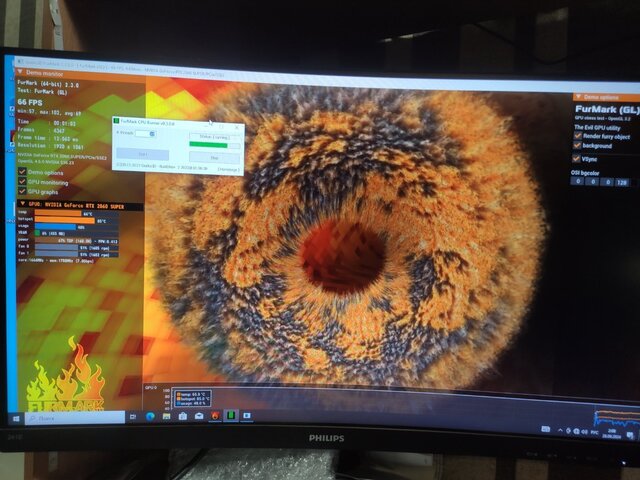

На фото фурмарк 2.3.0
Включена вертикальная синхронизация.
+CPU Burner
Пока что понаблюдаю прежде чем ставить всё на место
