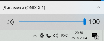

Всем привет, при подключении колонки напрямую к ПК она начинает издавать очень неприятные звуки, но звуки с ПК не передает, убавить добавить громкости на этот шум не влияет. звук карта realtek alc892.
 я поставил себе видеокарту на ПК после чистки, и когда включил, колонки перестали работать и начали гудеть. Это было примерно год назад.
Драйвера менял, Винду менял, вместо колонки подрубал наушники, другую колонку, тот же шум. кодеки устанавливал другие, в дипетчере задач отрубал все лишние драйвера на звук. Куча видео пересмотрел, нечего не помогло.

Звук у меня на данный момент работает через колонки подключенные к монитору. Вчера еще раз проводил тесты, проверял, все тот же шум. Хочу понять в чем проблема, если посмотреть  настройки звука при включении музыки или видео ползунки прыгают, то есть звук работает, но колонки просто шумят.

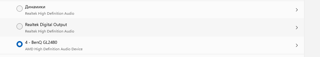

А устройство вывода звука какое выбрано? На монитор звук отдает видеокарта, скорее всего. Для того чтобы звук шел на разъем на материнской плате надо менять устройство вывода звука.
Здесь в выпадающем окне выбираете реалтек чи шо там у вас. Только обязательно драйверы должны стоять, АсРоки любят без драйверов  не работать, а винда их не всегда подхватывает
56 минут назад, Ferion_Virian сказал:
Когда я пробовал опять проверить колонки, я переключал вот здесь на динамики, сразу появляется шум и пропадает звук.

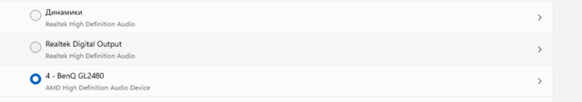

40 минут назад, Lemark07 сказал:
Выбирал, начинается шум и пропадает звук.
