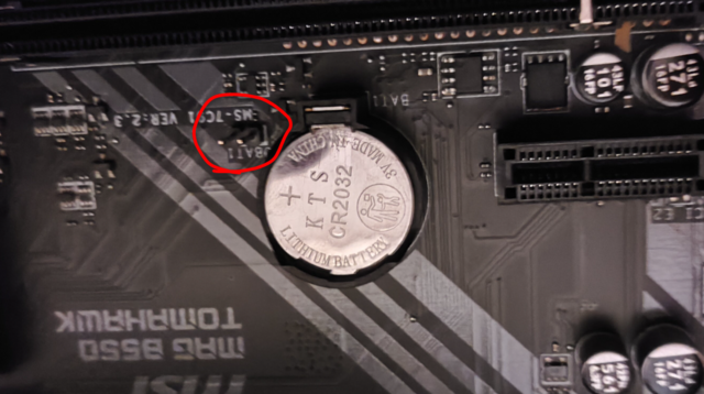

Здравствуйте,помогите пожалуйста, купил новую память под 5700x и b550 tomahawk, Kingston fury renegade (2x16, 3600 16.20.20) , вставил в ПК , но на материнке горит индикатор CPU, кулера светятся и крутятся, только картинки на Монике нету. Пробовал переставить оперативку местами, оставлял одну плашку на одноканал, замыкал cmos ,но не смог достать батарейку, даже Биос перепрошил через flash BIOS. Сначала светился dram, поставил ОЗУ лучше (довоткнул), dram перестал гореть, но стал гореть CPU. Пробовал быстро включать- выключать блок питания, тоже не помогло. До этого стояла старая ОЗУ, с ней все работало, но сейчас она тоже перестала запускаться. Доставал процессор и проводил осмотр на наличие грязи и термопасты. Так же не могу достать Биос батарейку, так как отжать мешает какой то пластиковый стопор (фото приложил).

Привет. На вашем фото слева от батарейки есть два контакта для корректного сброса биоса.
Оставляйте одну любую планку в слоте A2, замыкайте этот джампер чем-нибудь металлическим на 15 секунд и пробуйте запускать ПК.
Первый старт может происходить до двух минут.
@Misferado, спасибо большое за ответ, завтра обязательно так сделаю, но на заметку, уже пробовал это делать, не помогло. Попробую сделать по вашим этапам
@Misferado, сейчас было чудо: первое включение, так же не выдает картинку, но не горят светодиоды никакие, второй раз врубаю и тут выдает надписи памяти, процессора и т.д Я воооооообще хз как это работает
