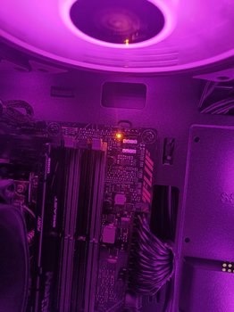

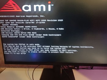

Здравствуйте. Дело, в общем вот какое. Собрал ПК и все работало, но не давал покоя куллер которому бы быть на 2-3мм поменьше, чтобы залезать под крышку. Решил я взять новый. Дождался, он пришел, я чутка провозился с установкой, но после пуска с уже новым куллером нормального пуска нет. Если просто с холодной запускать, то он не выдает картинку и на материнка горит оранжевая лампа, иногда переключаясь на пару секунд на красную и обратно. А вот если из этого состояния его принудительно выключить и запустить по новой, то картинка есть и запуск происходит с запросом перехода в Биос на F1. И если зайти дальше и просто выбрать диск загрузки, то он загружается без каких-либо проблем. При следующей перезагрузке болезнь проявляется снова. Как быть и что делать мне не ясно от слова совсем. Просто передернуть не помогло, сброс настроек Биоса туда же, повреждений на сокете не наблюдаю, повреждённые конденсаторы не вижу. Пользуюсь через танцы с бубном. При варианте удачной загрузки получается то, что на скриншоте.

Скриншот из биоса можете сделать? Там есть xmp? Возможно проблемы с процем, странно что он стартует на 4500, как будто в разгоне. Зачем вам 3 клавы, 4 хаба и nvme в рейде? Какая оранжевая лампа, сделайте фото.
Скриншот чего конкретно? Положение XMP проблемы не решает. За 4500 ничего сказать не могу, а Клава почему так идентифицируется сказать не могу хам у меня в мониторе, как я понимаю, а nwme в рейде это что-то мне неизвестное. И где это изменить? Лампа на фото. Правый верхний угол платы, красная прямо над ней. Когда загрузка идёт, то горит красная, за ней оранжевая, а уже после белая и зелёная.

По дебаг леду проблема с cpu, совет выше верный. Тем более меняли охлад, пока проц не нагреется нет контакта. Если не поможет то проц в сервис на проверку. Также у вас одна планка оперативки да и та в 1м слоте? Попробуйте поставить во 2й слот.
