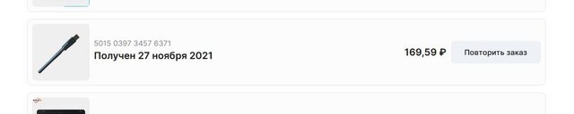

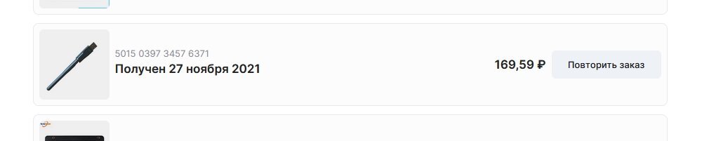

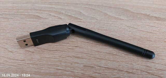

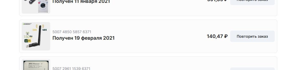

6 часов назад, John_Doe сказал:
150 рублей всё удовольствие.
ютуп 4к без проблем.
та не ,эти ноунеймы на 2.4 Ггц летят только так
щас вайфай онли 5 Ггц в городе нужно юзать брендовые, и то там сто миллионов нюансов возникает в процессе в отличие от ноутов
я хз кто и куда у тебя там летит..
у меня три таких . двум около 4-х лет одному год..
