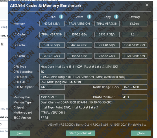

Видосик бы на ютуб залили и ссылочку сюда. Так сложно судить. Еще бы скрин теста кэша и памяти из aida64.

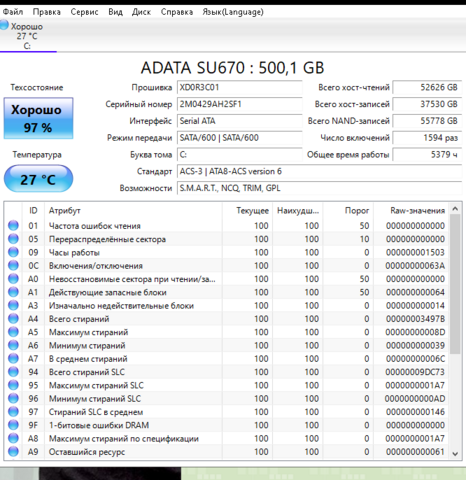

Я не вижу серьезной проблемы. Если вас напрягает, что прогрузка уровней идет рывками, то это, скорей, подпадает под юрисдикцию SSD. Можно, конечно, глянуть в crystaldiskinfo, ну а так, только если с другим SSD пробовать.

На видео игра работает плавно. Чуток рывками идет загрузка. В момент загрузки основная нагрузка идет на SSD. На 100% сказать не могу в чем причина, но я бы смотрел в сторону SSD.
31 минуту назад, жора980989 сказал:
Слабы уже получается?Данный SSD
Дело не в этом. Для игр в разрешении до 4к скоростей данного SSD хватает. Просто, может работать не совсем корректно, точно ли дело в нем или нет, возможно проверить только заменив его на другой.
А если дело не в SSD?Я проверял его через crystaldiskmark неплохие результаты. Может ли быть дело в чём то другом?Могу скинуть мониторинг другой игры
