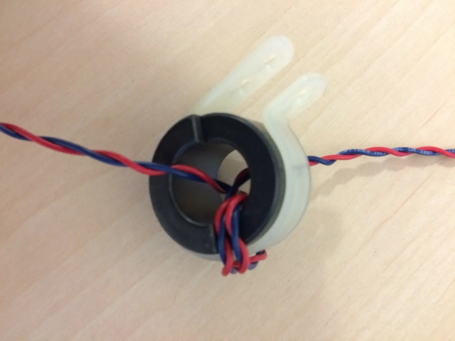

Как прокинут кабель power_sw? Попробуйте его максимально сепарировать от других кабелей. Раньше, в древних корпусах, когда была актуальна данная проблема провод кнопки включения с завода наматывали на ферритовое кольцо (магнитная проницаемость не особо важна, можно хоть бочонок/защёлку купить стоковый).
Как это выглядело
Не исключаю, что и сама кнопка может быть бракованная.
