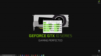

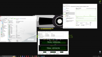

многовато, у меня 970 и температуры простой 38-40, и при нагрузке ну максимум 46-52. Он же подключен в верхний m2 слот над видеокартой? Проверьте прилегает ли комплектный мп радиатор, возможно там не снята плёнка с термопрокладки или термопрокладка слишком тонкая, стоит её заменить и всё будет норм. У ssd 2 температурных датчика в разных частях. Проверьте скорость nvme программой CrystalDiskMark.
вот тесты с кристал диск марк и стресс тест 10 минут ssd в аиде
Изменено пользователем Дима
1 минуту назад, logg сказал:
Ну так то всё нормально, фризы ушли?
Нет , фризы так и остались☹️
По тестам нормальные показатели?
Так же проверял через софт самсунга , пишет что ссд в хорошем состоянии.

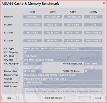

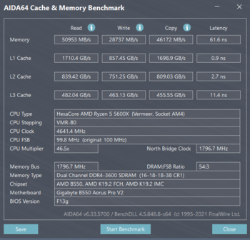

10 минут назад, logg сказал:
Что тест кеша и памяти в аиде выдает?
Многие говорят что для процессора 12400 , такая высокая латенси это нормально
У меня так же бывают фризы в браузере или в стиме , например , при скролинге
