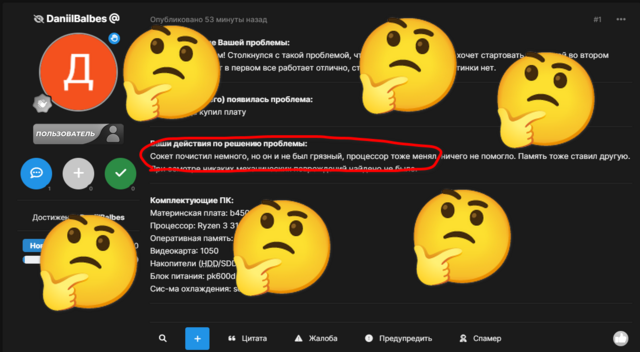

Добрый день всем! Столкнулся с такой проблемой, что материнская плата не хочет стартовать с плашкой во втором слоте. Когда стоит в первом все работает отлично, ставишь сразу в оба, и картинки нет.
Сразу когда купил плату
Сокет почистил немного, но он и не был грязный, процессор тоже менял, ничего не помогло. Память тоже ставил другую. При осмотре никаких механических повреждений найдено не было.
Материнская плата: Gigabyte b450m s2h
Процессор: AMD  Ryzen 3 3100
Оперативная память: Crucial Ballistix 2x8
Видеокарта: NVIDIA GeForce 1050
Накопители (HDD/SDD): SSD
Блок питания: DeepCool pk600d
Сис-ма охлаждения: ID-COOLING SE-903-SD

Память полностью рабочая, проверял на другой плате. Биос поставил последний, ставил райзен 5 2600, тоже не пошло. Смотрел сокет под макро, везде ножки есть, ровные нет, не понятно. На процессоре все на месте. В слоте озу все тоже нормально, и протирал и продувал.
