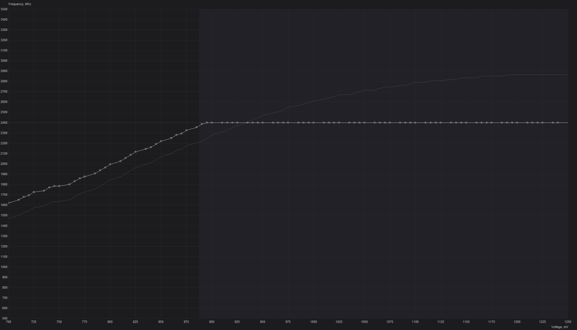

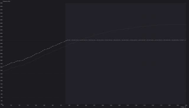

Решил после обновления платформы, включая операционную систему, продолжить тестировать андервольт видеокарты, запустил бублик чтобы посмотреть рабочую частоту, через минуту ЧЭ. Видюха переваливает за 85(Hotspot 92) и далее ЧЭ.
Как андервольтил (по гайдам на ютубе):
AM4 (первая попытка): Опустил кривую, затем выровнял по какой-то (не помню, но вся кривая была ниже базовой) частоте  |  Проблема не исчезала, а лишь увеличивала срок корректной работы
AM5 (вторая попытка): Поднял кривую на 150Mhz, выровнял по 2400 | 16 минут кручу бублик, температуры 73(Hotspot 86), по счетчику минус 5-10 FPS (для меня не важно, важнее стабильность).
Прикладываю скриншоты выполненных настроек. Если повториться, буду пытаться улучшить результаты.
Изменено пользователем Server
В 01.01.2025 в 14:53, Server сказал:
