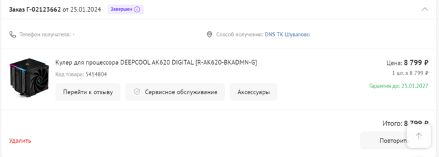

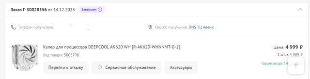

это скорее всего не башня(возможно вентиляторы)
у меня 2 таких и проблем не обнаружено
