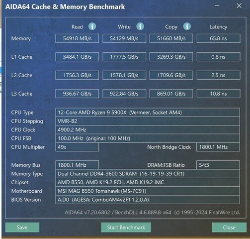

действительно, благодарю, только вот со сбросом биоса тайминги сбились и латентность высоковата стала, а я уже не помню как я настраивал( Screenshot_4.thumb.jpg.04658d71ec5a963cc5418f138469c965.jpg
1 минуту назад, Железякин сказал:
... это уже приятные хлопоты )) ...( по сравнению с тем , что могло быть...)
