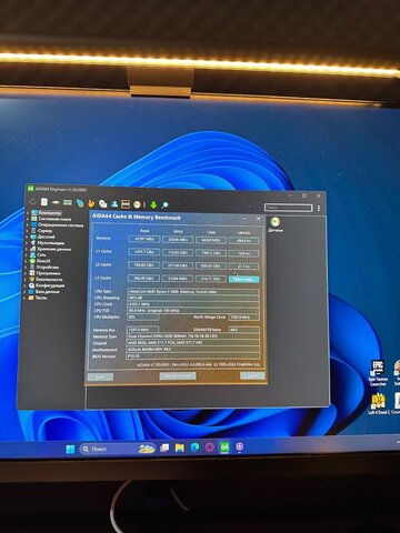

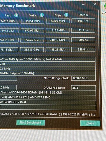

1. **Скриншот "тест кеша и памяти" из AIDA64:**IMG_1954.thumb.jpeg.b1b51aee028a7991dc17e9487779316f.jpegIMG_2143.thumb.jpeg.f25600015ada4956675234c5fbdd83fc.jpeg
   К сожалению, не могу найти полный скриншот сейчас. Но вот, что помню: латентность памяти была около 847 наносекунд, по моей памяти.

4. **Проверка в другом компьютере:**
   Недавно я вставил процессор Ryzen 3600 в другой ПК. Латентность была около 86 наносекунд, что лучше, но все еще выше нормы. Память в том ПК была даже хуже. После этого вернул процессор в свою систему, и он работал нормально целый день. Но затем снова начались проблемы: циклическая ошибка "critical process died". Я снова поставил старый процессор Ryzen 2600 - все работает нормально. Затем снова вставил Ryzen 3600 - опять заработало нормально уже с 3600.
А сегодня снова BSoD, и больше с этим процессором в Windows не заходит.)
С 2600 все ок, загружается.
возможно что мало вероятно дело в сокете, ведь на 2600 немного были загнуты ножки и они могли загнуть сокет так, что 3600 не дотягиваешься до них.

Причина была в сокете, и возможно он повредил процессор, а может все наоборот🤷‍♂️

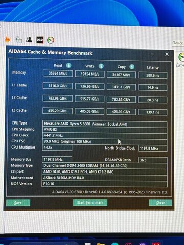

С новым процессором с магазина все также плохо, латентность 600.
Принял решение собрать фул новый комп)

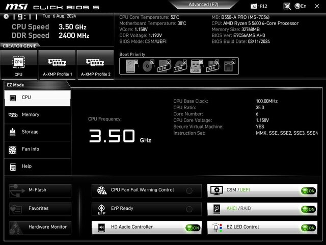

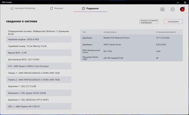

плата MPG B550 GAMING PLUS
биос в ней каким то образом от b525-a-pro
В двухканале не работают эксемпи профили. В общем я самый везучий в мире человек 🥳
