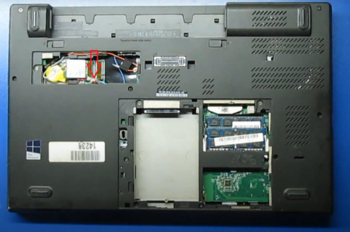

Судя по видео разборке вам нужно снять небольшую панельку где вайфай модуль, и отключить батарейку cmos в желтой пленке, коннектор попытался указать на скрине. При разборке обязательно отключите аккумулятор, он тут съёмный вопросов думаю не возникнет.

Спасибо, Так уже пробовал батарейку отсоединить не помогло.
