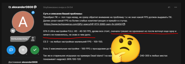

Приобрел ПК +- пол года назад, не сразу обратил внимание на проблему т.к не знал какой FPS должен выдавать ПК. Далее узнал какой FPS на более слабых комплектующих и пришёл в ступор.
 (https://www.techpowerup.com/GPU-specs/HP-RTX-3060-oem-lhr.b9450)
GTA 5 Ultra настройки FULL HD - 40-50 FPS, дрова все стоят, сначала грешил на одноканал но после воткнул еще одну и ничего не поменялось, не знаю в чем дело.
CS 2 - на любых настройках маленький FPS - 100-150.
Dota 2 максимальные настройки - 100 FPS с просадками до 60-70.
Так же в стареньких игрушках на примере Dead island 1 на максимальных настройках - 240-300 в любых местах показывает кадров/с 99% 100-120
Как я и думал сразу же после приобретения, но так как не понимал/не знал, не думал что это проблема.
Ничего не делал кроме того как винду переустанавливал.

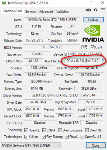

Ещё неплохо было бы глянуть, сколько линий и какой версии PCI-E задействованы во время нагрузки. Глянуть можно через GPU-Z.
