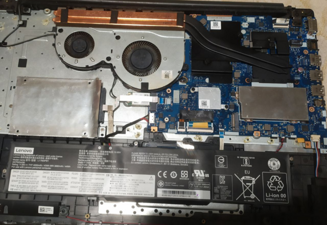

Вот так ноут выглядит со снятой крышкой
Я даже осмелилась отвинтить шурупы, на которые крепится к корпусу вентилятор, но он после этого не снялся, поэтому видимо он крепится еще на что-то, чего я не знаю XD
Как думаете, есть ли смысл пытаться мне самой сделать то, о чем вы написали выше (типа хватит ли для этого какого-нибудь видео-туториала) учитывая что максимум моего скилла - это замена харда, или все же стоит не рисковать и пойти с этим в сервис?).thumb.png.28ab7123b827dd5dfbc2ecec593e557a.png
30 минут назад, Maolla сказал:
Ну смотрите можно либо попытаться снять вентиляторы сняв систему охлаждения либо поступить проще, как я выше писал сделать небольшое отверстие в середине вентилятора, потом капнуть туда смазки и заклеить скотчем
1 минуту назад, Show сказал:
33 минуты назад, Maolla сказал:
Да ладно ради смазки в сервис идти, тем более самое трудное уже сделали
1 час назад, SauronMaiar сказал:
Когда звук сильный, возможно повреждение вентиляторов.  Да и смазки бывают разные. Надо сначала определиться какой там тип вентилятора, потом выбрать вязкость смазки, нужно еще термопасту менять, если систему охлаждения снимать. Такой себе стресс для неподготовленного человека.
5 минут назад, Show сказал:
Термопасту поменять вообще без проблем, по поводу типа смазки, никогда не заморачивался всегда смазывал обычным машинным маслом проблем не было ни разу
1 минуту назад, SauronMaiar сказал:
Маслом мажут только вентиляторы на подшипниках качения. Подшипника скольжения мажут жидкой силиконовой смазкой, а гидродинамические густой силиконовой смазкой.
4 минуты назад, SauronMaiar сказал:
Как минимум нужна термопаста и средство, чтоб смыть старую пасту. Не так дорого возьмут в нормальном сервисе. Тут, главное, найти нормальный сервис, а не разводил.
4 часа назад, Maolla сказал:
Прежде, чем лезть с отверткой в ноут со снятой крышкой, ОБЯЗАТЕЛЬНО отключите аккумулятор.
2 часа назад, Show сказал:
вроли средства спокойно подходят обычные спиртовые салфетки, ну или на крайняк wd40
