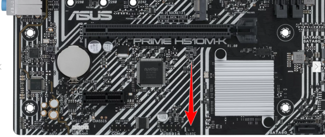

Привет. Алгоритм такой: вытаскиваем одну планку оперативки, оставляем одну во втором слоте при выключенном из сети ПК.
Затем врубаем ПК в сеть (чтобы подавалось напряжение на плату) и замыкаем на 10-15 секунд чем-нибудь металлическим два контакта CLRTC. Если боитесь что-то повредить/тыкнуть не туда, можно использовать кнопку включения/перезагрузки ПК, воткнуть её в контакты CLRTC и зажать кнопку на 15 секунд. Затем пробуйте включать комп.
Если никакой реакции, то на диагностику в сервис. Симптом дохлой материнки.
