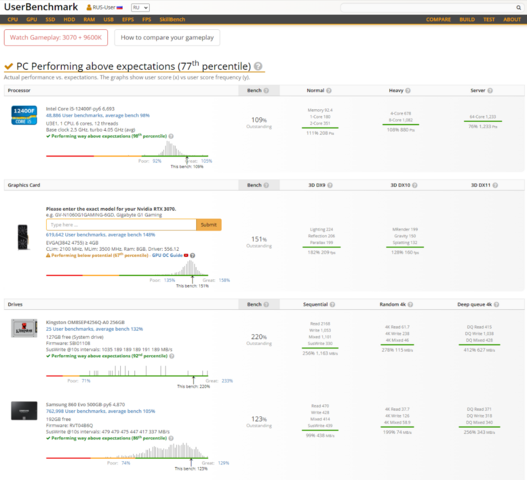

Как вариант поставить программу UserBenchmark . Есть нюанс. Бесплатно можно протестировать только один раз и только сбив 12 самолетиков, каптча у них такая. Если надо еще раз проверить - полностью переустанавливаете бенчмарк. Суть: Если производительность компонента  находится в зеленой зоне, то он работает нормально. Бывает, не всегда распознает комплектуху и HDD всегда забраковывает, так как считает, что это SSD. Естественно, перед тестом закрыть на компе все, что можно.

10 часов назад, Show сказал:
Так она на 50% производительнее.
  Спойлер

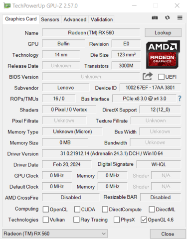

после теста не отображает видеокарту в результатах, при первом отобразил только встроенную от процессора, отключил её в диспетчере устройств, в программе во время второго теста отображалась дискретная (RX 560), показатели в программе просели, начала зависать даже каптча с самолетиками, а при результатах были все компоненты, кроме видеокарты

7 часов назад, agaggaga сказал:
У вас программа не та, перечитайте внимательно название
Если напротив memory type - указана ddr 3/4, а не gddr5 - то значит это оно, ваше печальное известие)
9 минут назад, Lemark07 сказал:
а если указано unknown?
7 минут назад, agaggaga сказал:
Лезем внутрь, снимаем охлад и смотрим сами - есть ли своя видеопамять или нет) Но выглядит все максимально подозрительно, пробуйте драйвер другой накатить

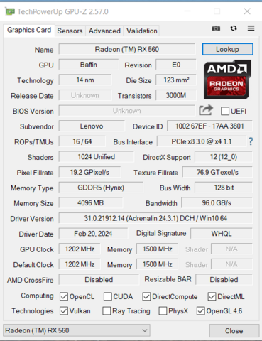

поставил другие дрова, всё отобразилось, на сколько я понимаю работает она не от оперативной памяти а от своей, показатель в furmark в таком случае должен быть больше?
4 часа назад, agaggaga сказал:
Возможно с новыми дровами фурмарк и покажет больше, но чудес все равно не ждите - даже обычная 560 на уровне 1050, а ноутбучная..
