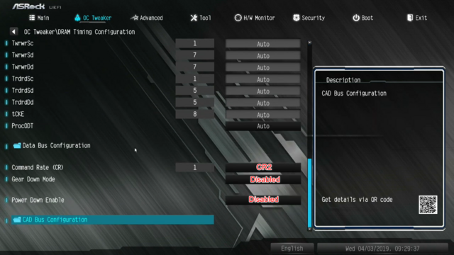

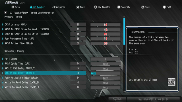

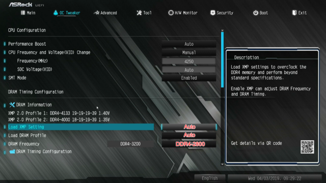

Привет. Если планки две, они должны стоять во 2 и 4 слоте (A2, B2) всегда. Если четыре, то всегда через одну (A1 первая модель, A2 вторая ,B1 первая, B2 вторая). Частоту устанавливайте отталкиваясь от самой медленной планки.

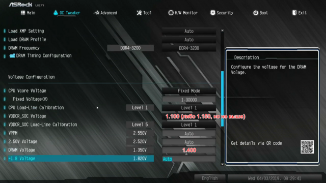

Напряжение (DRAM_Voltage) выставите 1.400 мВ. Первичные тайминги для обоих планок тоже нужно задать вручную, отталкиваясь от самой медленной планки. Если я нашёл именно те планки, что у вас сейчас стоят, таймнги должны быть 16-18-18-36.
Если всё будет работать стабильно в таком режиме, напряжение на ОЗУ можно на тест понизить до 1.3v.
