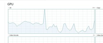

Во время игры на второй моник вывожу диспетчер задач, при вылете вот такая ситуация(картинка 2)
Запустил ведьмака на максимальном качестве в 2к, температура видюшки в диспетчере 80 градусов, а загружена на 1-3% это ведь тоже не нормально?

в фурмарке гонял 2к разрешение и сглаживание 8 msaa, температура 80*, загруженность на 100% а фпс 42
Вот думаю может фпс снизить и графон в играх

Во время тестов частота GPU стабильная?
