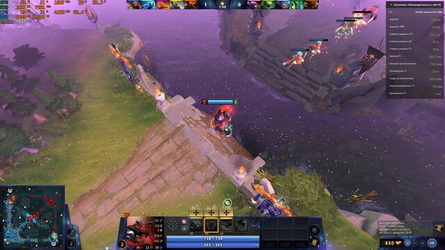

Низкая частота видеопамяти на скрине для RTX 3060 (5000 МГц). Справа в оверлее вообще 810 МГц. И GPU частота 427 МГц. А должно быть 7500 МГц на видеопамяти и около 2000 МГц на GPU.

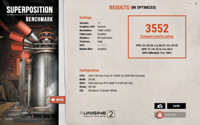

Прогоните Суперпозишн Бенчмарк с пресетом 8к, выложите сюда скрин. Посмотрим, есть ли проблема с видеокартой или что-то другое с проблемой у вас.

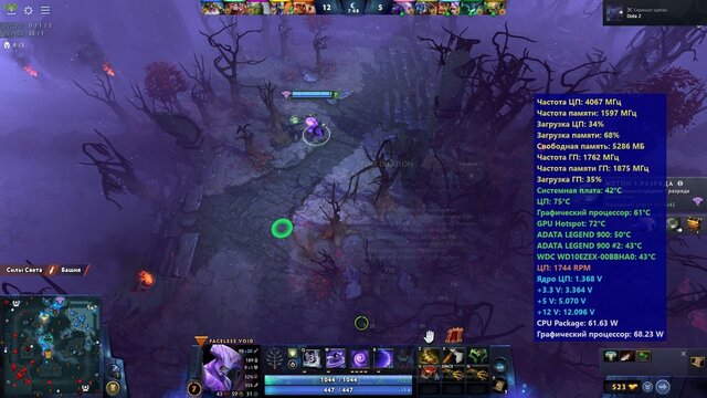

Вот, сделал еще скрин с доты(второй с графикой на которой я всегда играл, первый выставил самую высокую) тоже показывает частоты нормальные( в тот раз geforce забагался ), захожу в катку в доте FPS нормальный но как только крипы выходят он сразу проседает и камера начинает двигаться не плавно какую бы графику не ставил, может какие-то настройки не выставил

Результат в тесте соответствует средним для этой системы. Отклонений нет. Возможно, что проблема в самой игре. В другие игры играете? Как там с производительностью?

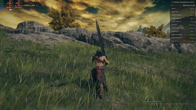

Странно, в игре намного требовательней доты все нормально, стабильные 60 FPS(в игре ограничение), а в чем может быть проблема?
