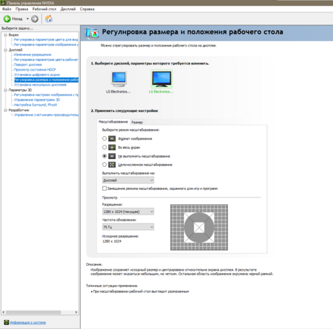

Попробуйте отключить масштабирование картинки в настройках панели NVIDIA.

Сделал не помогло . А может быть проблема с перебоями ( скачками) сети в розетке или блоки питания имеют  встроенную  защиту ? вообще странная ситуация даже мыслей нету . И нет пока что желания апгрейдить ПК (заменять видеокарту монитор) так как это влечет уже полную замену всех комплектующих (ну кроме БП уже новый на запас)
