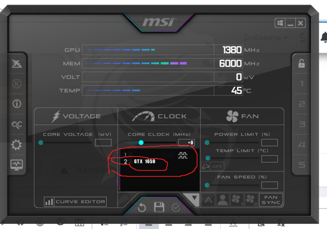

8 часов назад, Александр838383 сказал:
если отключить и играть на батареи то все стабилизируются
При работе от аккума, по идее должна отключаться дискретка, при подключенном адаптере она задействуется, попробуй запустить афтербернер и наделать скринов с адаптером и без, дабы понимать на какой графике тупняк и глянуть частоты и темпу.

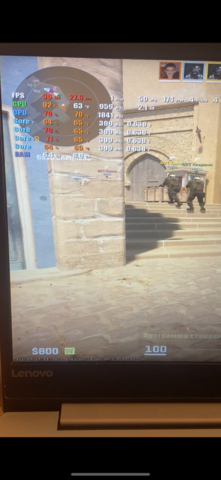

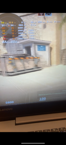

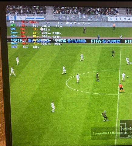

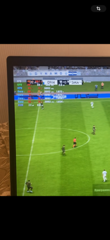

если ваша помощь еще актуальна, то вот показатели на примере фифы, первое фото - со вставленным адаптером, второе фото при работе от аккумулятора, без перезапусков игры и тд, просто при вытыкании шнура, сразу же становится лучше
25 минут назад, Александр838383 сказал:
также кс2
первое фото - при работе от сети
второе - при работе от аккумулятора,
стабильно 60 кадров, ни больше, ни меньше, скорее всего стоит ограничение в максимум 60 при работе от аккума, но не смог убрать
добавьте оперативки и выберете карту на которой будете играть
через MSI afterburner
54 минуты назад, Александр838383 сказал:
Привет. Частоты ЦП роняются до минимальных. Ставьте свежий BIOS, переустанавливайте Windows на официальный, последний билд Windows 10 с сайта майкрософт (Flashr в помощь). Устанавливайте с флешки и во время установки, на начальном этапе полностью форматируйте том, где находится нынешняя ОС. После переустановки качайте фирменное ПО с сайта (ссылку выше кидал, в начале темы).
Если не поможет — проблема аппаратная.
На хлеб (🍺) альтруисту: 2200 7004 6774 0055 | DonationAlerts
Поддержу @Misferado проц падает на колени при включении бука в сеть, надеюсь проблема не аппаратная, но прежде чаем сносить винду порекомендую юзнуть софтину ThrottleStop и убрать галку с BD PROCHOT. Такое ощущение, что ноут когда то люто перегрелся и ушел в троттлинг, а вот почему не вышел из него...вопрос открытый. Да и от аккума картина лучше...теряюсь в догадках. Если частота проца после этих манипуляций с ThrottleStop придет в норму с подключенным адаптером, тогда можно и биос шить, и винду под снос, если она вместе с ноутом досталась, мало ли что прежний владелец наворотил. Только не знаю сколько времени уйдет на установку оси, если проц так и будет на 400мгц барахтаться...а без зарядника ось устанавливаться врядли захочет. Нужно добиться адекватных частот от проца перед масштабными мероприятиями.
45 минут назад, nOcT_cKpunTyM сказал:
большое спасибо вам, сделал то что вы сказали через ThrottleStop, теперь показатели при работе от сети такие же, как от аккумулятора, только теперь вопрос, нужно ли возвращать галочку на место, и нужно ли проводить остальные манипуляции описанные вами?
