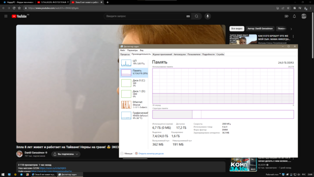

Да, файл подкачки спас. Если поставите 16 ГБ ОЗУ, игра и винда станут брать больше, чем при физическом ограничении в 8 ГБ (скажем, будет занято 9 ГБ).
У меня сейчас винда с запущенным браузером, HWinfo и Telegram уже около семи гигабайт жрёт, плюсом кэшировано 1500 Мб. Это при установленных 24 гигах.
Восемь — это слишком мало на данный момент.
