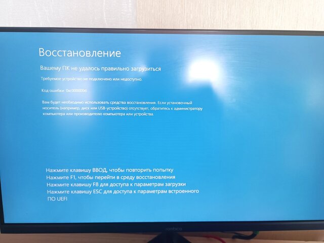

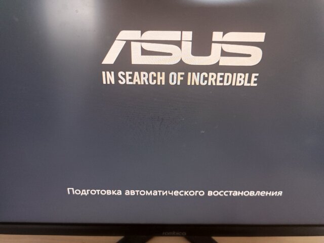

Фото приложу,как это все выглядит,якобы начинается прогрузка винды,и тут бац,резко вылетает ошибочка ,он кроме биоса не даёт никуда зайти
Загрузись с установочной флешки. Инструкция по входу в безопасный режим тут. Способ 4.

Когда я пытаюсь загрузиться с установочной флешки ,тоже самое происходит

Смог какого то прогресса достичь ,методом тыканья по биосу,только безопасную загрузку не даёт сделать ,ни с командной строкой,вообще ни один из параметро,а флешку игнорирует
