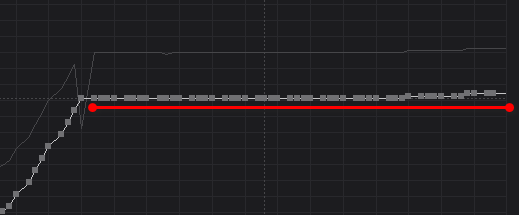

Грелась видеокарта NVIDIA 4060 palit, сделал андервольт, все работает прекрасно, потребление меньше, температуры ниже. Но почему то, после сброса вольтажа со стоковых 1.060 на 925 миливольт, в драйвере нвидиа и афтербернере вольтаж все равно прыгает с установленных мной 925 до стоковых 1.065, в играх не проявляется никак, температуры все еще низкие. В чем причина и опасно ли это?

У вас линия кривая. Выровняйте нормально и не будет подскакивать вольтаж.
