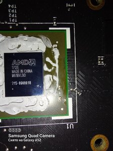

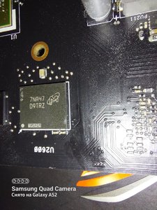

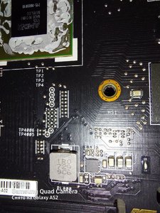

Купил видюху asus strix rx560 evo games 4gb с рук. На тестах у продавца всё было хорошо. Визуально карта тоже ничего. Но как вставил в свой то комп весь остаток дня мучался с драйверами (не хотели ставиться). Когда наконец установил, то первое время играл нормально, но недолго, спустя немного времени карта периодически могла сама по себе отключаться и включаться (слетали драйвера, после чего восстанавливались) так же монитор мог уйти в спящий режим и перезагрузиться. В фурмарке карта ведёт себя адекватно, держит заявленную частоту и не греется выше 51 градуса. Разобрал видеокарту и заметил скол на одном кондёре квадратном, не знаю как называется и за что он отвечает и критично ли это. И все кондёры вокруг чипа заляпаны пастой, не стал чистить чтоб не повредить. Чипы памяти выглядят неплохо, за исключением крошечного светлого пятнышка с краю на одном чипе памяти.20221116_222322.thumb.jpg.1a31fa730bc69ac4e885c94d61420b0a.jpg20221116_224426.thumb.jpg.6ca4528888457853437c6bf63a3f4bc4.jpg20221116_225206.thumb.jpg.6e96a2bab612ccbfa02863c5a39b93b6.jpg

Нет никаких признаков что на ней майнили. Не люфтят кулера, не прогоревшие чипы, текстолит нормального цвета. Да и майнить на этой карте всё-равно что на 1050 майнить, смысла нет. А так да, она не исправна, это всем ясно. Просто если дело в одном кондёре, то что тут критичного. Интересно за что он отвечает, не нашёл инфы о нём.
Скорее всего прогрели чип, чтобы продать, потому и работала какое то время. Скол на дросселе вроде не критичный, но всё конечно может быть, термухой нормально измазали, я бы не стал так оставлять.

Подозреваю что-то по питанию. Карта не прожорливая вовсе, поэтому доп.питания не имеет. Запитывается через слот pci. Неисправность самого слота исключил. Сейчас работает другая карта gtx 760 tdp170w с ней проблем нет
Что за дроссель, за что он отвечает?
