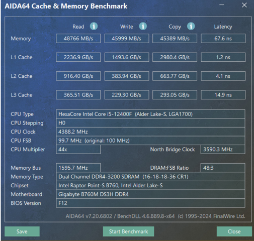

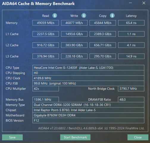

В наличии два комплекта 2х16 DDR4 3600 оперативной памяти. Достались вместе с компьютером. Не могу определиться какой оставить себе. Аксиома Эскобара. Есть подозрения, что оба комплекта с озона и в их оригинальности есть большие сомнения. Нужно сделать выбор. Оба комплекта запускаются и стабильно работают в своем хмр. Так как у меня i5 12400f, то на 3600 работают только в gear 2. Меня так не устраивает. Поставил приемлемые тайминги и частоту 3200 cr 1 gear 1. Оба комплекта работают стабильно в таком режиме. Testmem5 anta 777 extreme за полтора часа ошибок нет.

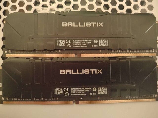

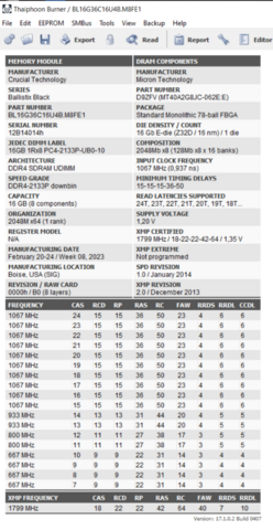

crucial ballistix BL16G36C16U4B.M8FE1

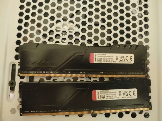

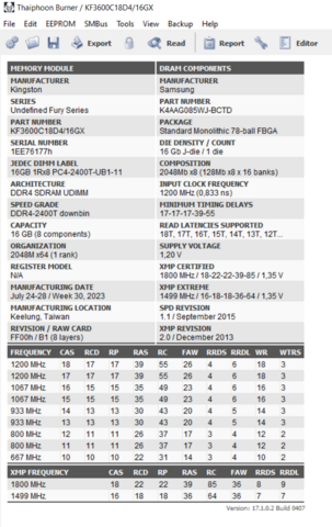

kingston fury KF3600C18D4/16GX

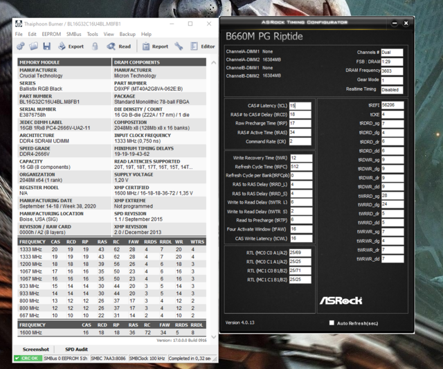

Скрины приложу ниже, так как тут больше одного не помещается. На скринах будут абсолютно одинаковые тайминги у обоих комплектов. Ниже 16 первый тайминг опустить не дают.

На баликах тайминги на плашках не совпадают с действительностью.
1 час назад, Show сказал:
ну в этом плане да, тайминги  указаны для частоты 3200
почему так вопрос, но всё же это народный микрон e-die, в отличие от не совсем понятного samsung j-die, я даже такой степпинг не припомню
я вот на таких таймингах сижу при 3600 на балликах, причём далеко не на хороших b-die:
2 часа назад, Godlike66 сказал:
У меня даже на 3600 18.22.22.42 gear 1 не запускается. Возможно, у вас процессор с буквой k. Хотя, я более склоняюсь, что то и то у меня фальсификат.Никакой в кингстонах не самсунг, а hynix j-die, а в баликах вообще не известно что, так как балики уже 2 года не выпускают официально, а пишет дата производства 8.2023.
