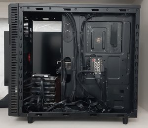

У меня их 7 штук:
Только все вертушки должны быть с шим управлением (pwm).
