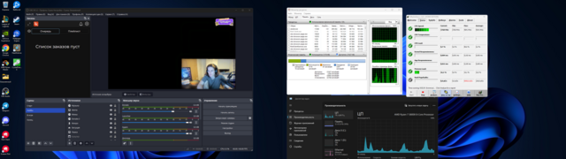

Чувствуется слегка задержка отклика в играх при игре с OBS Studio

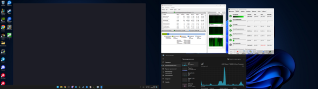

Стабильно при включении NVIDIA expirience глючит мышка и происходит легкий пролаг системы. В этот момент поднимается нагрузка на процессор с 1-2% до 20% (видео файл большой получается, не отправил)

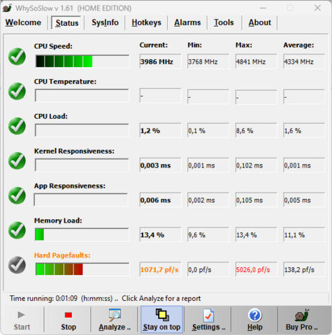

Собственно. с программой WhySoSlow Я выяснил, что эти прерывания на мыши и на системе из-за ошибок Hard Pagefaults, что связанно с ОЗУ. Пока еще не знаю, как решить окончательно. Подкачку файлов добавлял, убирал, не помогает. Первое включение приложения сильно грузит (мышка подлагивает и видео подлагает, если идет)
С Битрейтом не играл, но сильно сомневаюсь, что в этом дело. Проверить можно. У знакомого тоже просадки такие же. Но он без OBS.

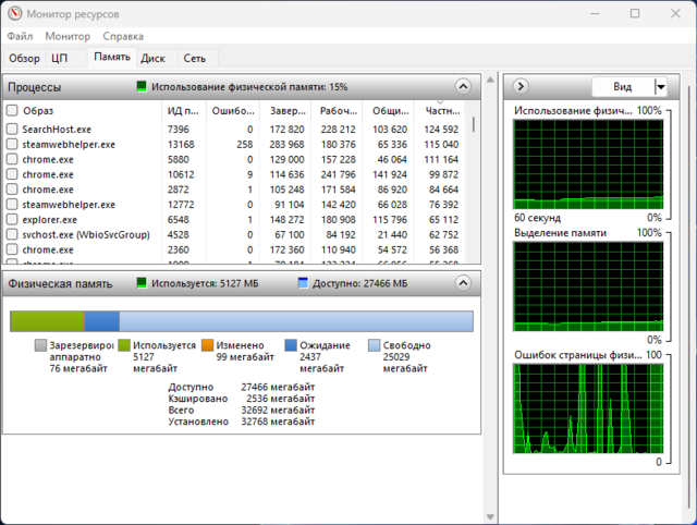

image.thumb.png.f147d767e2f739d8e17e8f6a8437faca.pngimage.thumb.png.7ebedf51a10fc26ea49be942c5d24182.png
Battle net аж в 600 ошибок поднимается при запуске. Второй запуск не выявляет ошибок. Разве что NVIDIA вызывает легкое покалывание мыши
В 09.06.2024 в 21:24, Власкед сказал:
Отличная программка этот ваш WhySoSlow  спасибище оставлю на вооружение :good2:

Hard Page Faults   из  WhySoSlow   Hard Page Faults   система часто обращается к женскому диску , опять же настройки  оперативная память или файл подкачки могут влиять  да и показатели  pf/s   спраановаты
