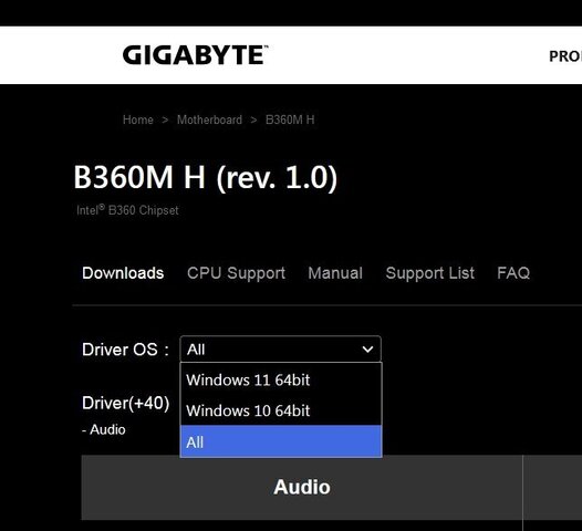

поставь заново. и поставь 10-ку.  на 7-ку для этой матери ни чего нет.
Что бы семерка запустилась на другом железе надо предварительно поставить стандартные драйвера на  ide SATA контроллер
С 10кой таких проблем нет обычно запускается с пол тычка
Доброго дня, официально поддерживаемый максимальный проц для 7-ки i7-6700 да и чипсет, который держит 7-ку 170, дальше навряд ли без костылей 7-ка будет работать ...
