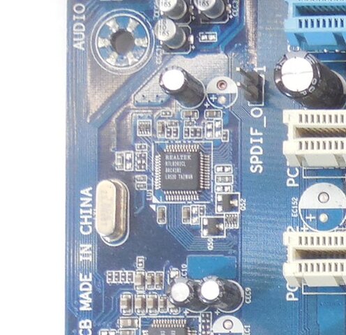

На материнской плате есть сбитый смд, узнал что на этом месте "Q50" должен быть установлен какой то транзистор или мосфет с маркировкой "G28"
На этой материнской плате есть много этих G28, а вот на донорских материнских платах вообще нет никаких G28...
Перепаять не проблема, вот только не знаю и не понимаю чем его заменить и что можно тут поставить?
Фото сбитого смдФото места где он должен быть
Хочу заменить сбитый элемент, но только не знаю и не понимаю чем его заменить и что можно тут поставить?
Материнская плата: Gigabyte ga-m52l-s3p

5 часов назад, odeon462 сказал:
По схеме похожей платы это мосфет. Но судя по внешнему виду он не сбит, а прогорел. Из за чего - вопрос открытый. Запаяв исправный не спеши включать плату, можешь получить повторный фейерверк.

а смысл его менять когда там нет сетевого контроллера?
RTL8139C
8 минут назад, John_Doe сказал:
там не сетевого контроллера
В корень зришь. Я даже не задумался глубже копнуть. Так как инфы по мамке нет, давай повангуем. Мать изначально заюзанная и мертвая, о чем говорит снятая сетевка, скорее всего пробитая, как сама, так и по обвязке, ссадина возле кондера намекает на присутствие ее более удачливых подружек, порвавших дорожки в других местах, а учитывая AM2 сокет и ддр2 на борту, всякая возня с этой доской имеет разве что научно-познавательный смысл и развитие навыков пайки и мелкой моторики. Лично я даже более свежие с подобным анамнезом в цветмет отправляю.
2 минуты назад, nOcT_cKpunTyM сказал:
может и не мертвая, автор ни чего не сказал.
судя по фотке не лучшего качества, вижу паяный мульт и звуковой кодек.
по ходу полыхнувшая сетевуха утащила за собой все что висит на линии 3,3 вольта.
про мосты ни чего не скажу. не знаю.
